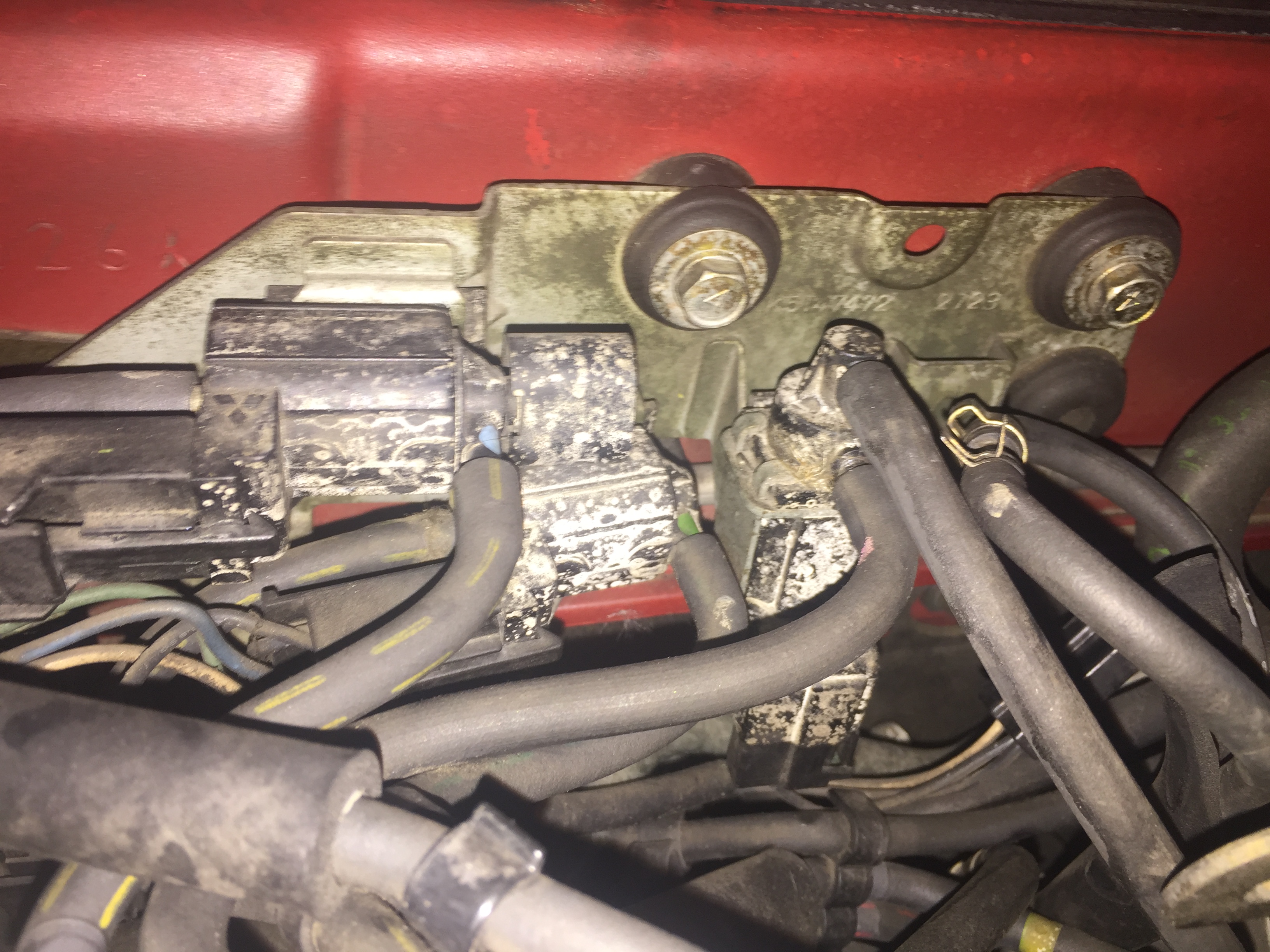

Die Recherche geht weiter. In Anbetracht folgender Bilder in Verbindung mit der Fehleranzeige dachte ich schon, die Ursache gefunden zu haben, nach dem Motto "da fehlt ein Teil".
Der Dateianhang IMG_9601.JPG existiert nicht mehr.
Da es sich um ein Winter-leistungsgesteigertes Modell handelt, scheint das Fehlen dieses Teils nach meiner Recherche aufgrund andersartiger Ladedrucksteuerung korrekt zu sein. Also weiter suchen. Weiter auslesen mit Blick auf Kurbel-/Nockkenwellensensoren...
