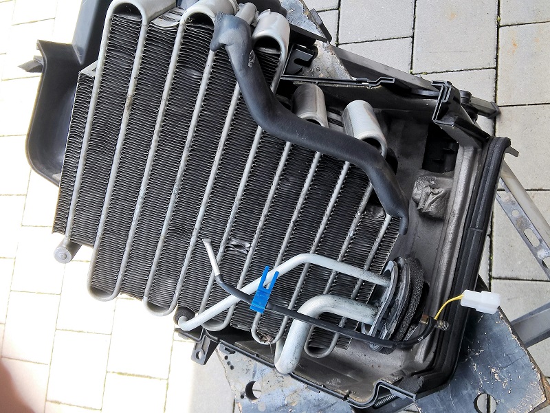

Das Ebay Angebot ist nicht der Verdampfer, sondern der Heizer. (Unter dem Amaturenbrett mittig von den 3). Von links nach rechts ist Gebläse"Blower" - Verdampfer für Klima und dann Heizer.
Der Verdampfer sieht so aus:
Schwarzer Kasten.
Re: Verdampfer für Klimaanlage
Verfasst: Mi Jun 05, 2019 1:26 pm
Bzw Teilenummer: MR189875 für den gesamten Kasten, und MR201879 für das Innere einzeln.
Darf man fragen was genau kaputt an dem bei dir ist? Da kann nichts rosten eigentlich, bleibt eigentlich nur Dichtungen bei den Verbindungen.
Oder meinst du das Teil vorne beim Kühler und nicht das unter dem Amaturenbrett?

Der wurde vor dem geplanten befüllen mit Gas abgedrückt und das Gas war alles im Innenraum.
Wenn ich ehrlich sein soll, habe ich da auch schon dran gedacht. Was soll da schon Kaputt gehen. Von der Sache her, wird dieses Teil ja nicht wirklich belastet. Wasser etc. kommt da normalerweise nicht ran. Ich tippe ehrlich gesagt auch eher auf Dichtungen oder so.

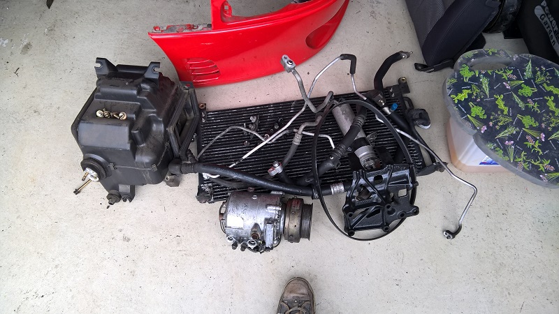

Geht, du musst das Handschuhfach ausbauen, dann die Abdeckung dahinter und das Fußraum Gebläse unten weg machen.
Unten sollte 1 Mutter sein an der Firewall die die Box fixiert und oben sind 2Muttern da musst du tief rein mit Verlängerungen. M10 oder M12, habs nicht mehr im Kopf. Natürlich müssen die 2 Leitungen im Motorraum - Firewall abgeschraubt sein.
Den Sensor noch abstecken der am Kasten montiert ist, dann kannst du die Box hin und her rüttelnt herausziehen.

Ich hab mich nun nach einigem hin und her entschieden, einen neuen Verdampfer einbauen zu lassen, direkt beim Mitsubishi Autohaus. Das kostet zwar doch einiges, aber dann ist es einmal alles neu und wenn es wieder 22 Jahre hält, dann ist es in Ordnung.
