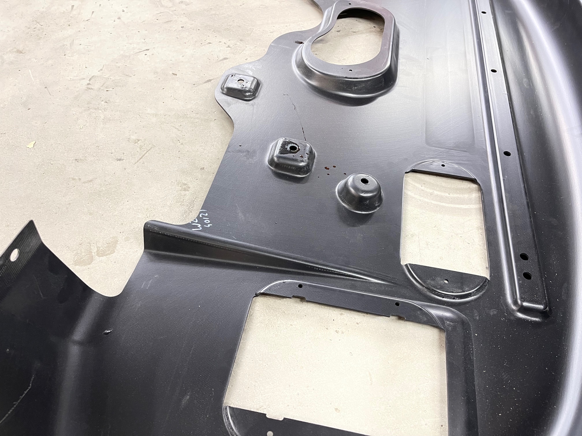

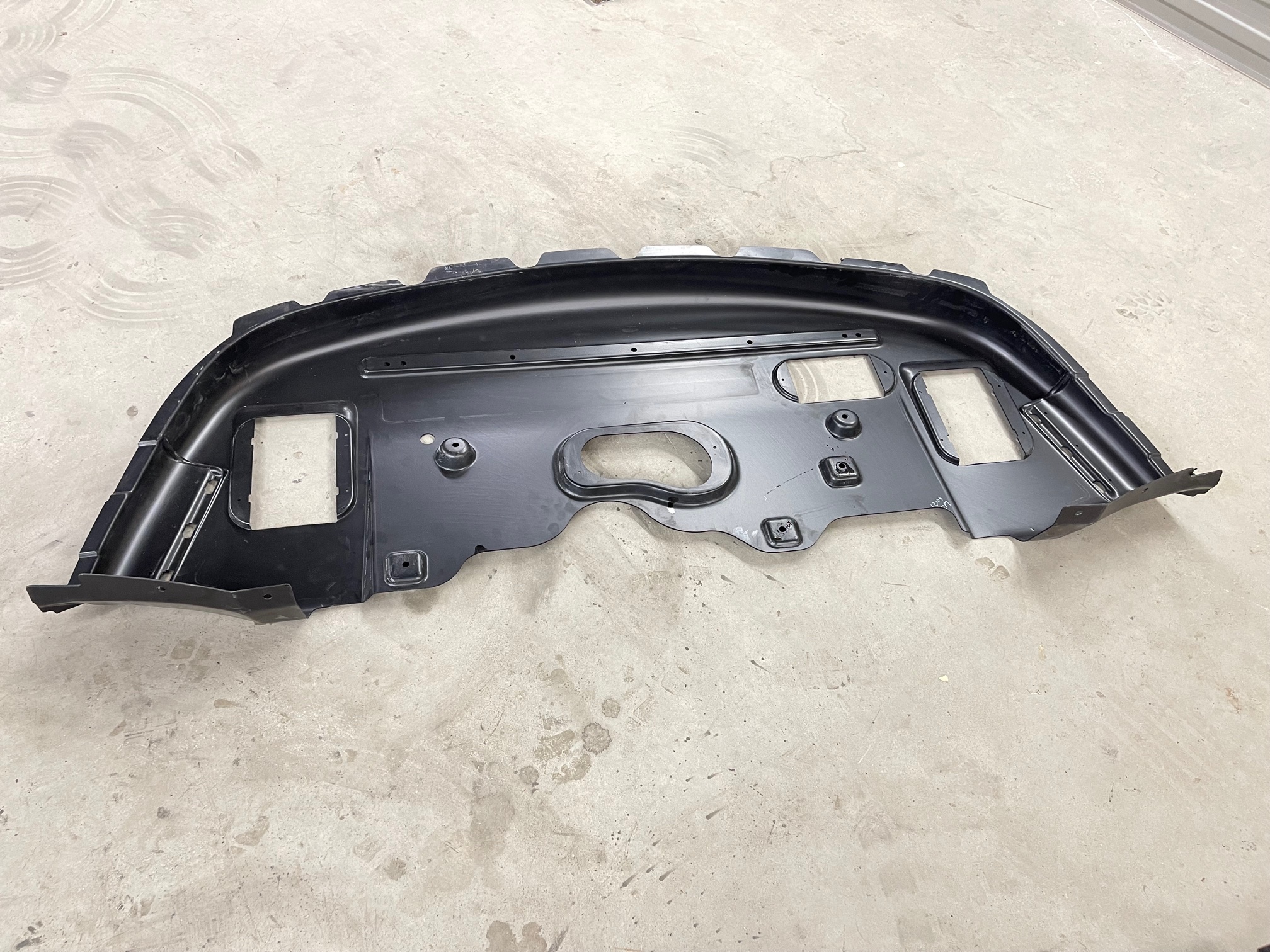

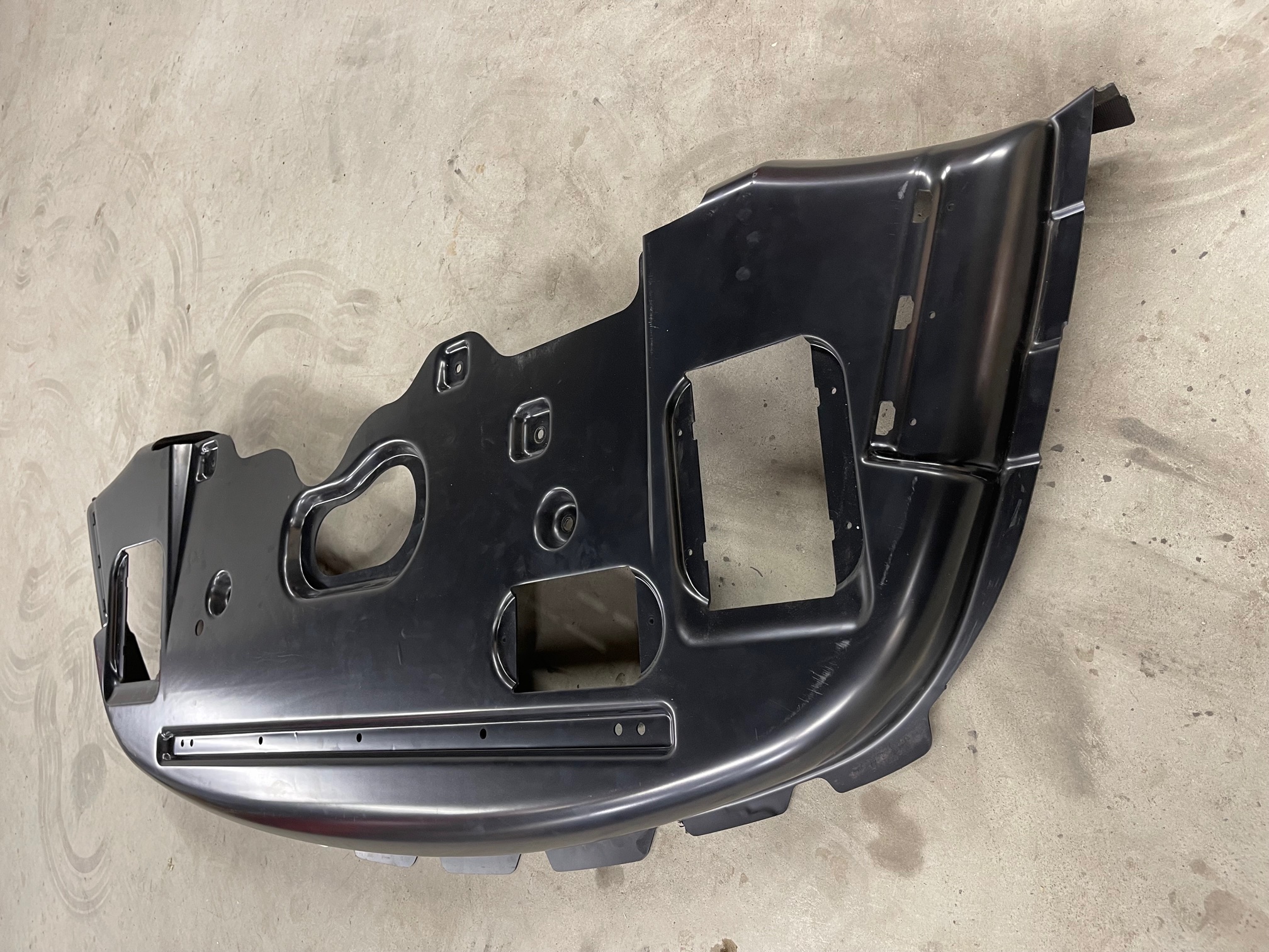

Ich habe vor einem Jahr begonnen, mich intensiv mit dem Projekt Nachbau AA Venturi Schürze zu beschäftigen. Das größte Kopfzerbrechen machte mir die Art der Fertigung. Davon hing es nämlich ab, wie ich die Sache in Angriff nehmen würde.

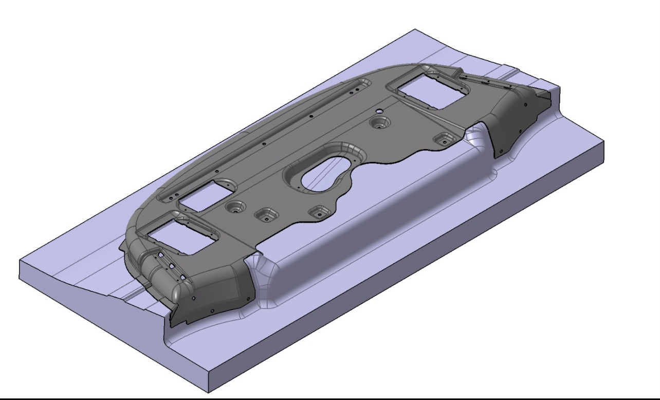

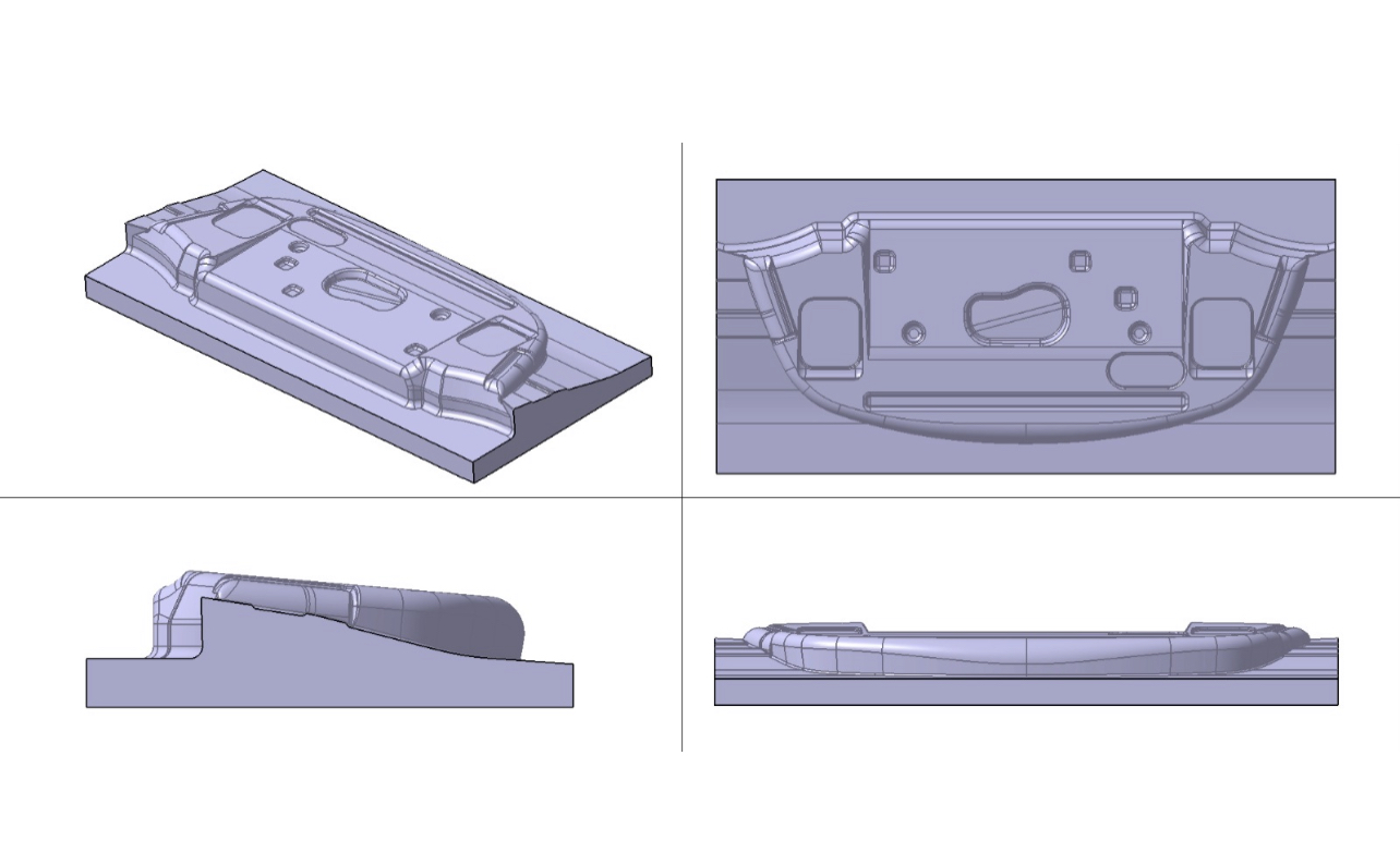

Da war mal die Möglichkeit die Schürze mit einem Material auszuformen, oder 3D zu scannen.
Ich habe mich dann nach lagen Überlegungen für das 3D Scannen, Formenbau mit CNC Fräse und Tiefziehen entschieden.
Ein großes Problem hatte ich mit der Positionierung der der Schürze für das Scannen. Es sollte dann ja auch ohne Anpassungen auf jeden GT passen.
Deswegen freue ich mich auch, euch heute mein Ergebnis zeigen zu können.
Das ist noch ein Prototyp aus ABS Kunststoff. Der Fertige soll dann aus PP-C gefertigt werden.
Es müssen noch ein paar kleine Änderungen an der Tiefzieform gemacht werden. Dann könnte ich produzieren lassen.
Mit dem genauen Preis melde ich mich noch bei euch. Sollte aber so zwischen 750 und 800€ pro Stück liegen.
Auch die Ecken werde ich tiefziehn lassen. :)

Ich werde mal eine in 2mm und eine in 3mm Tiefziehen lassen und dann probiere. Ich muss nur schauen, dass die Metallschiene, die die AA Schürze bewegt auch bei 3mm noch in die Vertiefung passt, da es für 2mm Material gerechnet wurde.
Es sind so viele Sachen zu beachten, auf die man gar nicht denkt. z.B. , das die Form um paar % größer gemacht werden muss, das das Material beim Abkühlen schrumpft. Das ABS weniger als ein PP-C.
