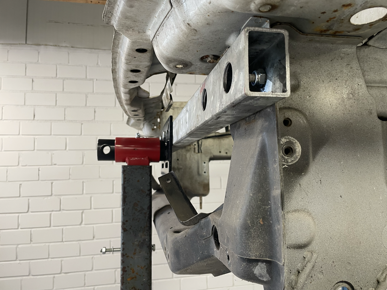

Da das Entfernen des alten Unterbodenschutzes (ich vermute der basiert auf Bitumen oder vergleichbarem?) eine große Sauerei und etwas Kraftaufwand benötigt, wollte ich nicht stundenlang über Kopf arbeiten - also musste ein Drehgestell her.
Kurzerhand wurden zwei Motorständer (jeweils ca. 600 kg Traglast) "umfunktioniert" (um nicht zu sagen für immer Zweck entfremdet) und mit Quadrahtrohr diverse Verlängerungen angeschweißt. Sowohl nach oben um eine angenehme Arbeitshöhe zu ermöglichen wie auch zur Seite um einen sicheren Stand zu gewährleisten. Um das Rollen zu erleichtern wurden größere Rollen verwendet.
Die Längsbefestigung ist an einem Motorständer verschraubt und am anderen verspannt, so können verschiedene Fahrzeuge/Fahrzeuglängen unterstützt werden. Ein Aspekt des Drehgestells sollte sein, auch andere Fahrzeuge - etwa einen T3 - aufhängen zu können. Um beim Drehen der Karosserie auftretende dynamische Kräfte abzufangen, wurden noch zusätzliche Verstrebungen angebracht auf beiden Seiten.
Eine Leerkarosse eines Mitsubishi 3000GT/Dodge Stealth wiegt schätzungsweise um die 200 kg. Max. 250 kg würde ich sagen. Heißt, ein Motorständer würde schon genügen. Sähe aber komisch aus mit leichter Tendenz zum Kippen. :lol:
Zur Aufnahme des Fahrzeugs wurden ebenfalls mit Quadrahtrohr Adapter gefertigt, die zum Einen an den bestehenden Aufnahmen der Motorständer und zum Anderen an die Aufnahmen der Pralldämpfer befestigt werden. Letztere bieten sich hervorragend an da sie mehr oder weniger auf einer Höhe sind und vertikal gesehen eine gute Position - ebenfalls relativ mittig - haben um später ein einfacheres Drehen zu ermöglichen. Das Blech der Karosserie bzw. an den Stellen ist allemal dick genug um das Eigengewicht zu tragen. Wichtig hierbei ist, dass die Adapter plan aufliegen um eben eine gute Aufnahme zu ermöglichen und um Beschädigungen vorzubeugen.

Das Ergebnis war überraschend gut und die Gewichtsverteilung des Fahrzeugs lässt ein einfaches Drehen zu. Dabei habe ich es wohl ein wenig übertrieben und das Drehgestell selbst wiegt ca. 200 - 250 kg. Ich habe halt Reste genutzt die da waren und so haben die Quadrahtrohre eine Materialstärke von 3 bis 4 mm. Zum Vergleich: die Motorständer haben 2 mm. Auch die zusätzlichen Verstärkungen zum Abfangen der dynamischen Kräfte wären vermutlich nicht notwendig gewesen. Da man aber später unter/neben der Karosse steht und meist nur einmal erlebt, wie sie runter fällt, bin ich auf Nummer sicher gegangen.

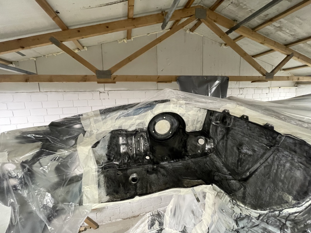

Der Unterboden sowie die Radhäuser sind nun geschliffen. Dadurch, dass ich den ganzen Wagen dabei wieder einmal "in der Hand" gehabt habe (habe ich eigentlich schon erwähnt, dass alles bis auf Unterbodenschutz entfernen Handarbeit ist? Da weiß man Abends was man getan hat, uff), konnte ich auch direkt den Nutzen von Oxyblock (Owatrol geht auch problemlos). Die ganzen Kanten/Nähte der Blechüberlappungen kann man ja nur bis zu einem gewissen Grad erreichen, irgendwo ist halt Ende. Es war aber schön zu sehen, dass das Öl dort rein gekrochen ist.
Hier ein paar Bilder mit vorher/nachher Vergleich und fertigem Ergebnis. Man sieht deutlich wo der Rostumwandler reagieren konnte und wo nicht - dort kam er beim Schleifen einfach mit runter.
In den Radhäusern ist er allerdings komplett haften geblieben, die sind entsprechend dunkel.
Als Rostumwandler habe ich übrigens Tannox verwendet, der lässt sich problemlos überlackieren.
Ach ja, eingepackt zum Lackieren ist er auch schon :D Fehlt noch das finale entfetten und dann kann es los gehen.
