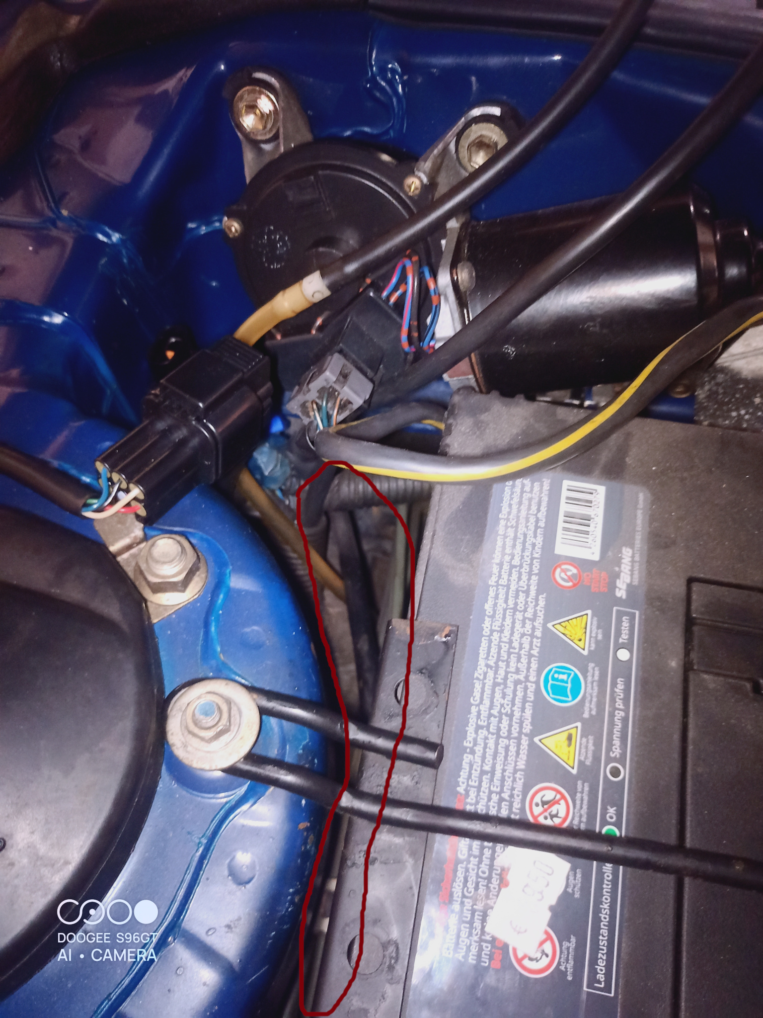

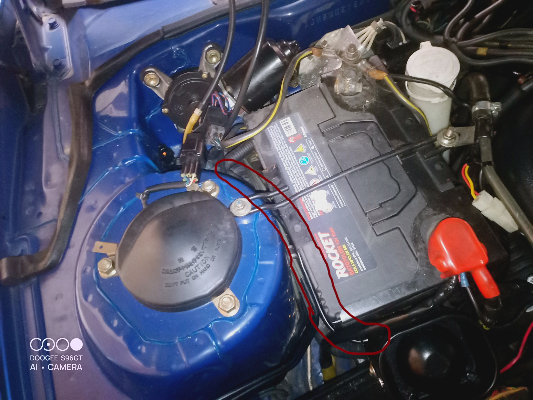

wie kurz im anderen Beitrag erwähnt, brennt meine ABS-Leuchte seitdem ich die Batterie eingebaut habe/Winterschlaf.
In meiner Euphorie, hab ich beim einheben der Batterie dummerweise das schwarze Kabel, dass, von vorne gesehen, links an der Batterie vorbeigeht mit eingeklemmt.
Ich habe irgendwie auch wahrgenommen dass sich irgendwo eine Zugspannung auf dem Kabel gelöst hat da die Batterie beim reinheben kurz geruckt hatte und ich aufschrie " Aber jetzt echt nicht das Kabel?!?" :cry:
längere visuelle Prüfung des Kabels ergab keine verdächtigen Beschädigungen.
Irgendwie hat sich, beim einfädeln der Batterie und weghalten der dummen Plastikabdeckung das Kabel an meinen Fingern vorbei geschlichen und hing dann doch wieder quer durch den Batterieschacht.
Vielleicht hat da jemand Erfahrung mit Batterie-Einbau und Kabel einklemmen und kann mir von seinem Erlebnis berichten?
Ich werde morgen noch ein Bild nachhängen.

hab mal zwei Bilder angehangen. Evtl. kann damit jemand was anfangen.

Hallo Andy,
wenn deine ABS-Lampe vorher aus war, wird es wahrscheinlich ein Masseproblem sein. Die ABS-Einheit reagiert sofort bei schlechter Masse!
Wenn du die rechte Radhausschale ausbaust, kommst du von unten an die ABS-Einheit ran. Ich würde mal versuchen, ein möglichst dickes Kabel provisorisch vom Gehäuse des ABS (da sind schraube dran, wo man drauf gehen kann) direkt zum Minuspol der Batterie zu legen. Wenn die Lampe dann aus ist, hast du eine schlechte Masseverbindung vom ABS-Block zum Chassis bzw. Minus der Batterie.
Ich hatte mir das Problem durch Pulvern der ABS Halterung eingefangen...
Viel Glück
