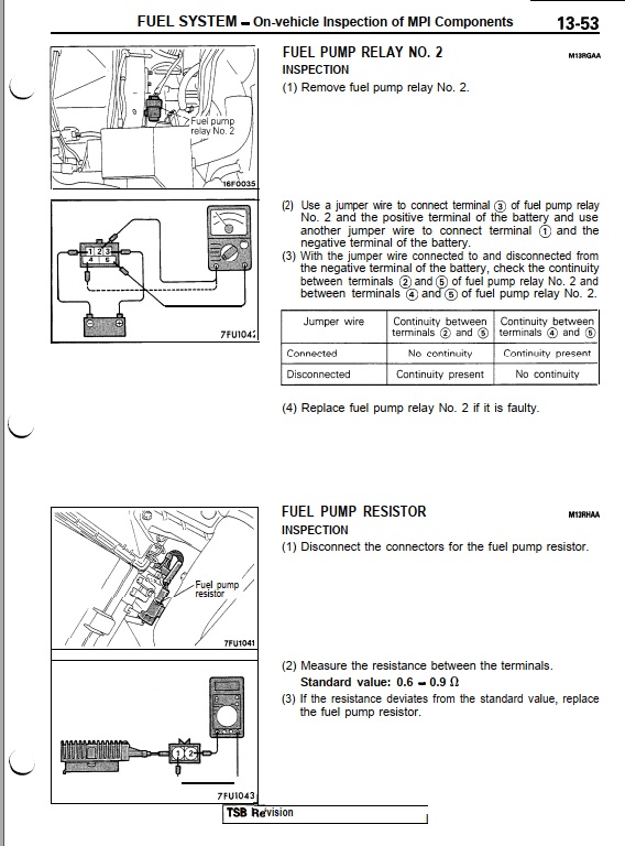

So, habe nun diverse Messungen durchführen können.
Der Vorwiderstand der Pumpe hat im kalten Zustand 1,2 Ohm und im Warmen 1,3-1,4Ohm. Laut Mitsubishianweisung ist der zu ersetzen.
Zusätzlich habe ich ein fest eingebautes Messkabel an der Power Supply der Benzinpumpe installiert, um zu schauen was hinten ankommt.
Dort konnte ich im Standgas 5,3V (kalt) und 4,8V (warm) messen. Bei Lastabforderung kommt hinten um die 9,88V an (immer unter 10V = zu wenig!). Ich werde noch eine zusätzliche Masseverbindung (Pumpenmasse auf Pumpenträger zu Karosserie) anbringen, eventuell ist die Masse am Pumpenträger schlecht (danke an Otti für den Tipp!).
Habe vorerst das Schaltrelais für den Vorwiderstand mittels Bypass ausgerüstet und fahre erstmal ohne Vorwiderstand (jetzt ist es wirklich eine "SCREAMBRO" :lol: ).
Widerstand ist bei Mitsubishi hier in D nicht verfügbar (Bestand = 0; Serviceabfrage stellen). Habe den bei Amayama aus Japan für 76$ inkl. Versand geordert. OEM Nummer für Gen2 ist MB957906.
Hoffe das Thema hat sich dann damit erledigt, werde weiter Berichten...
