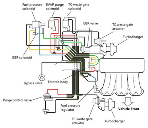

Diese MBC's ("Mechnical Boost Controler") werden anstelle des Serien-Steuerventils eingebaut. Das Serien-Steuerventil ist an der Motorraum-Rückwand dasjenige Ventil, das am weitesten links (in Fahrtrichtung) angebracht ist. Auf dem ist es ganz rechts und heisst "TC waste gate solenoid". Eine Erläuterung zum Bild findet man unter Vakuum-Leitungen.

Dabei wird in der Regel der untere Schlauch (schwarz) des Serien-Steuerventils ("SSV") entfernt und der Nippel am SSV durch eine Kappe verschlossen. Der obere Schlauch (grau) kann bleiben, er führt in den Lufteinlass und dient dazu, den vom SSV abgelassenen Überdruck in den Ansaugtrakt zurückzuführen (dort herrscht Atmosphären-Druck, also 0 bar Überdruck).
Ein weiterer Schlauch (der schwarze, der im Bild unter den roten, grünen und gelben entlang läuft) führt vom Ellenbogen der Y-Pipe hinter dem Drosselgehäuse nach unten. Dort sieht man einen weissen Kunststoff-Verteiler („H-Verteiler“), zu dem der Schlauch von der Y-Pipe führt, und von dem 3 weitere Schläuche (schwarz im Bild) abgehen: 1x zum SSV (den haben wir oben abgezogen), 2x zu je einem Waste-Gate. Da man da unten schlecht arbeiten kann, ohne die Ansaugbrücke abzunehmen, beläßt man den H-Verteiler wo er ist.
Der Schlauch von der Y-Pipe zum H-Verteiler wird an der Y-Pipe abgezogen und an die Ausgangsseite unseres MBC angeschlossen. Der Schlauch, den wir vom SSV abgezogen haben, ist überflüssig und wird auch vom H-Verteiler entfernt, der Nippel am H-Verteiler muss fest verschlossen werden (Kappe + Federring). Das ist etwas fummelig von oben, aber es geht mit Hilfe einer Zange. Als Druck-Quelle für unseren MBC verlegen wir nun einen neuen Schlauch vom Ellbogen der Y-Pipe und schliessen ihn an den Eingang des MBC an.
